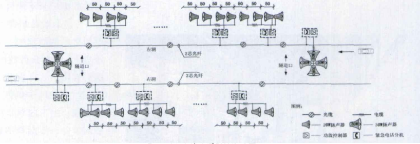

有線廣播系 統(tǒng)包括音源設(shè)備、系統(tǒng)主機(jī)、功放控制器、揚(yáng)聲器以及傳輸介質(zhì)音源設(shè)備包括收調(diào)子諧器、激光唱機(jī)、錄音卡座和傳聲器等設(shè)備系統(tǒng)主機(jī)包括主控制器、治理計(jì)算機(jī)、系統(tǒng)軟件等。地道有線廣播系統(tǒng)構(gòu)成如圖所示本圖為采用光纖型地道緊急電話和地道有線廣播綜合應(yīng)用平臺的方案。
音源設(shè)備和系統(tǒng)主機(jī)放置在監(jiān)控分中央或就近的地道治理站功放控制器和揚(yáng)聲器放皿在 地道口或地道內(nèi)。

地道 內(nèi) 功 放 控 制 器 與 隧 道 內(nèi) 緊 急 電話分機(jī)共 用 同 一個(gè)設(shè) 備 洞 室 以 間 隔 布設(shè) 有線廣 播 系 統(tǒng) 的 功 放 控 制器地道 內(nèi) 緊急 電話 分機(jī) 以 間 距設(shè) 置 。 如 圖 所 示 。
