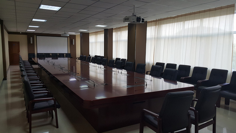

系統(tǒng)中所有發(fā)話器之間都用專用線串聯(lián)起來,最后到會議主機(jī),猶如手拉手一般。在進(jìn)行中大型集團(tuán)會議交流時,會議發(fā)言者眾多,手拉手會議發(fā)言系統(tǒng)能保證每個人發(fā)言很利便,同時又便于會議治理。
系同一般由1個主席發(fā)言機(jī)(控制機(jī))控制多個代表發(fā)言機(jī),系統(tǒng)組成及功能如下:
主席發(fā)言機(jī):具有優(yōu)先發(fā)言權(quán)、控制發(fā)言權(quán)和系統(tǒng)設(shè)置權(quán);每個系統(tǒng)設(shè)置一個主席機(jī);
代表發(fā)言機(jī):具有申請發(fā)言、發(fā)言排隊(duì)、聽取發(fā)言功能;每個系統(tǒng)可設(shè)置250個發(fā)言代表機(jī);
會議主機(jī):接受主席機(jī)的指令,對代表機(jī)進(jìn)行控制。

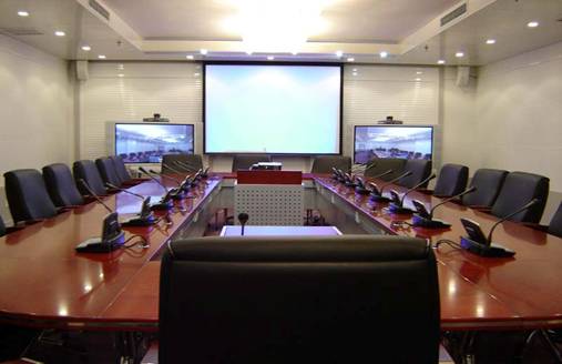

自動跟蹤攝像系統(tǒng)可為會議提供高質(zhì)量的現(xiàn)場視頻圖像信號資源。它能通過數(shù)字發(fā)言系統(tǒng)激活,在無人操縱的情況下正確、快速地對發(fā)言人進(jìn)行特寫。其采集到的信號可輸出給大屏幕背投影系統(tǒng)及遠(yuǎn)程視頻會議系統(tǒng)
一般來說,自動跟蹤攝像系統(tǒng)要求在會議桌的頂部縱向安裝幾臺高速半球攝像機(jī),主要作用是采集發(fā)言人的特寫。在會議室大屏幕上方安裝一臺全景固定攝像機(jī),用來在無人發(fā)言時拍攝全場畫面。
發(fā)言系統(tǒng)的中心控制器的一個控制端口連接到視頻矩陣的控制端口,當(dāng)發(fā)言系統(tǒng)的某發(fā)話器開啟后,中心控制器將串口命令發(fā)送給視頻矩陣,視頻矩陣根據(jù)預(yù)先設(shè)置好的操縱程序,對相應(yīng)的攝像機(jī)發(fā)出操縱命令,并同時將此攝像機(jī)的拍攝的信號從輸出口輸出到會議視頻系統(tǒng)或遠(yuǎn)程視頻會議系統(tǒng)。
