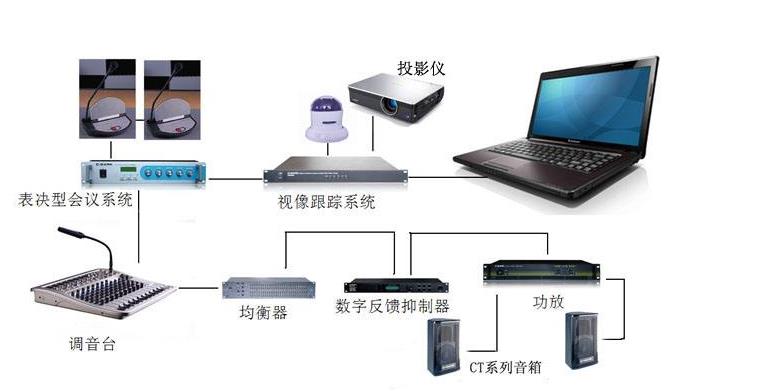

帶有視像自動(dòng)跟蹤功能會(huì)議系統(tǒng)是一個(gè)發(fā)言設(shè)備/攝像機(jī)聯(lián)動(dòng)多功能會(huì)議音響系統(tǒng),具有:普通會(huì)議系統(tǒng)功能;與會(huì)代表開(kāi)啟話筒時(shí),攝像機(jī)會(huì)自動(dòng)調(diào)整到發(fā)言者所在的位置,將發(fā)言者的圖像傳送到視頻設(shè)備上的功能;斷電記憶功能,只需要使用前通過(guò)電腦對(duì)會(huì)議單元進(jìn)行預(yù)置,就可以在使用過(guò)程中脫離電腦工作;通過(guò)增加設(shè)備,實(shí)現(xiàn)報(bào)到、表決等功能。
帶有視像自動(dòng)跟蹤功能會(huì)議系統(tǒng)解決方案
