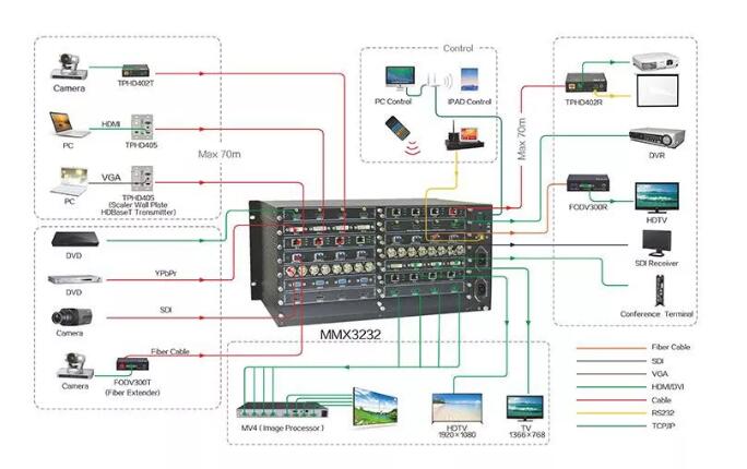

二、信號處理系統(tǒng)
信號處理系統(tǒng)
信號源較多,除了DVD、VCR、CATV等視頻信號、各種不同分辨率的計算機(jī)信號,還有遠(yuǎn)程視頻會議等外部信號,而且信號的格式、帶寬都不同,為使會議室顯示設(shè)備能夠方便地輸出所需的信號,系統(tǒng)必須配備必要的接口、矩陣切換器、分配器等設(shè)備,以滿足不同的功能需求。
信號處理系統(tǒng)主要用于對各種視音頻信號源進(jìn)行完善的處理,達(dá)到信號資源優(yōu)化和共享的目的,使用戶能輕易地獲取任意一個或多個所需要的高質(zhì)量信號,滿足不同的需求。
信號處理設(shè)備操作應(yīng)該簡單易用,具備高度可控制性,可通過PC或集中控制系統(tǒng)。兼容性強(qiáng),可兼容各種制式的視頻、音頻、各種分辨率的RGB(計算機(jī))信號。系統(tǒng)高帶寬,現(xiàn)代計算機(jī)都具有高質(zhì)量圖像輸出,分辨率從640*480到1024*768,某些工作站圖像分辨率更高達(dá)1280*1024以上,這些高質(zhì)量圖形經(jīng)過信號處理系統(tǒng)后,需要無損地顯示在大屏幕上,這就要求系統(tǒng)具備足夠的帶寬。

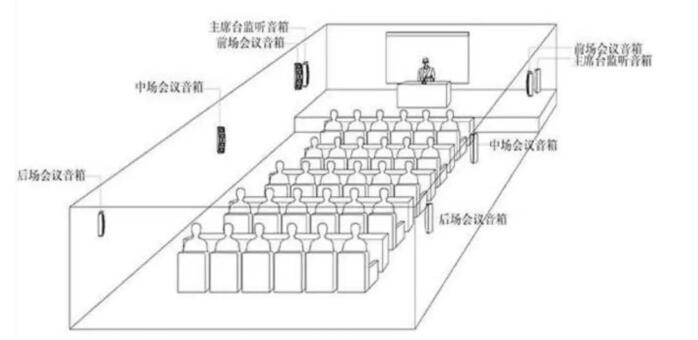

四、音響擴(kuò)聲系統(tǒng)
音響擴(kuò)聲系統(tǒng)
音響擴(kuò)聲又是會議室的一項基本功能,應(yīng)對會議室建筑運(yùn)用經(jīng)國內(nèi)外諸多重大音響工程驗證正確可靠的軟件進(jìn)行聲場設(shè)計,在建筑聲學(xué)無明顯缺陷的前提下,達(dá)到業(yè)主的要求。設(shè)計方面,力求在音質(zhì)上完美、系統(tǒng)上先進(jìn)、使用上簡潔可靠、配置上合理實(shí)用。保證場地有較高的語言清晰度和均勻的聲場分布;場地各個位置無回聲、顫動回聲和聲聚焦等音質(zhì)缺陷;聲音涵蓋服務(wù)區(qū)內(nèi)聲音的頻響響應(yīng)一致和覆蓋均勻;音響系統(tǒng)滿足語言擴(kuò)聲等多種適用功能;音響系統(tǒng)設(shè)備在正常使用中各種噪聲指標(biāo)小于規(guī)定的限值;揚(yáng)聲器的外形和安裝位置不影響場地的整體風(fēng)格。

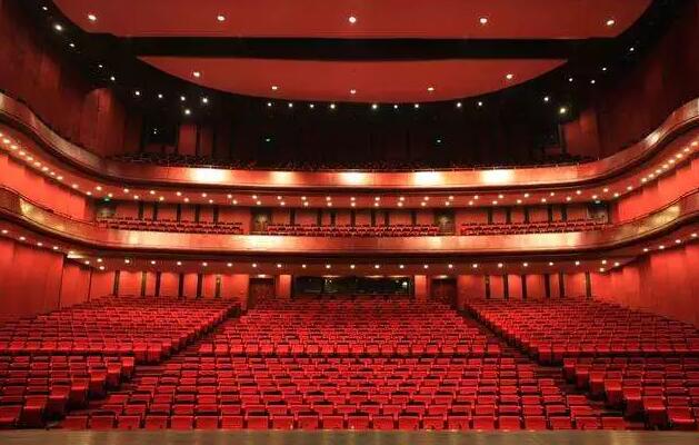

五、專業(yè)燈光系統(tǒng)
專業(yè)燈光系統(tǒng)
專業(yè)燈光系統(tǒng)由舞臺燈光和電腦燈、控制單元組成。舞臺燈具分為回光燈、聚光燈、散光燈、柔光燈等等,電腦燈分為搖頭電腦燈和掃描燈、追光燈等等。通過調(diào)光臺和電腦燈控制臺,將這些燈組合在一起,形成一個場景的燈光效果,用來豐富舞臺的視覺效果。同時,配置三基色的冷光源燈,可以配合電視拍攝的色溫需要。

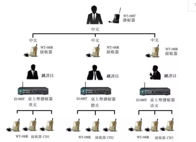

七、無線同聲翻譯系統(tǒng)
無線同聲翻譯系統(tǒng)
同聲翻譯人員坐在譯員間內(nèi),將現(xiàn)場發(fā)言者的聲音進(jìn)行同步翻譯成現(xiàn)場所能聽懂的不同語種,翻譯后的語言,通過同聲翻譯系統(tǒng)設(shè)備以有線及無線的方式進(jìn)行傳輸。接收人員也以無線及有線的方式接收翻譯后的語言,以聽懂發(fā)言者所講的內(nèi)容。

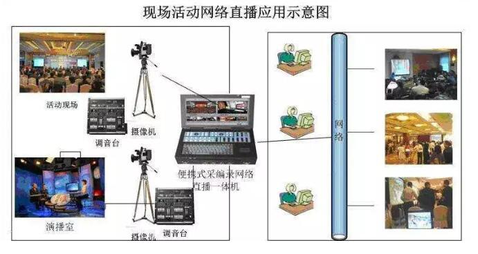

八、現(xiàn)場視音頻轉(zhuǎn)播系統(tǒng)
采用專業(yè)的音頻及視頻采集設(shè)備,通過專業(yè)的廣播級的音頻及視頻分配器,供電視臺設(shè)備進(jìn)行音頻及視頻的拾取,目前視頻采集基本電視臺自己采集,音頻部分通過現(xiàn)場的擴(kuò)聲系統(tǒng)進(jìn)行分配。
