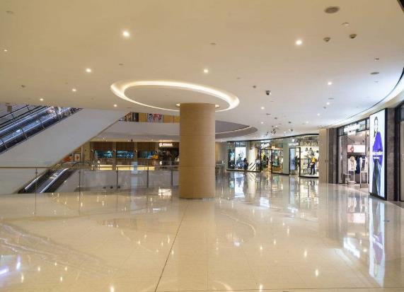

2. 公共區(qū)域揚(yáng)聲器設(shè)備:通過現(xiàn)場勘察,結(jié)合商場的擴(kuò)聲環(huán)境進(jìn)行設(shè)置揚(yáng)器,首先要考慮背景音樂揚(yáng)聲器播放效果不出現(xiàn)聲音的偏音和出現(xiàn)死角,另外要確保背景音樂聲音在日常播放中不影響人的正常面對(duì)面談話,在出現(xiàn)緊急事故時(shí),能以最大聲的效果進(jìn)行播放,確保每個(gè)場所都要聽到,揚(yáng)聲選配還有考慮帶場所環(huán)境和設(shè)計(jì)的美觀;根據(jù)現(xiàn)場環(huán)境,裝修工天花板的地方安裝吸頂喇叭,沒安裝有天花板的地方安裝壁掛喇叭或者吊頂喇叭。(詳見喇叭分析表)
4.1在商場大門設(shè)置豪華音柱,壁掛安裝,功率為35W;
4.2在商場的公共走廊、電梯間、洗手間等區(qū)域設(shè)置天花喇叭,吸頂安裝,功率為6W;
4.3在商場地下車庫設(shè)置壁掛喇叭,壁掛安裝,功率為6W。
