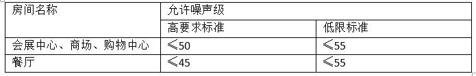

商業(yè)建筑各房間內(nèi)空場時(shí)的噪聲級

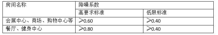

容積大于400平方且流動人員人均占地面積小于20平方的室內(nèi)空間,應(yīng)安裝吸聲頂棚;吸聲頂棚面積不應(yīng)小于頂棚總面積的75%;頂棚吸聲材料或構(gòu)造的降噪系數(shù)(NRC)符合下表

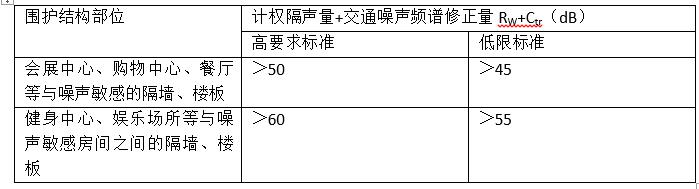

噪聲敏感房間與產(chǎn)生噪聲之間的隔墻、樓板的空氣聲隔聲標(biāo)準(zhǔn)

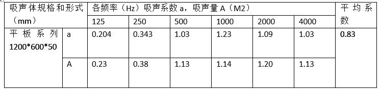

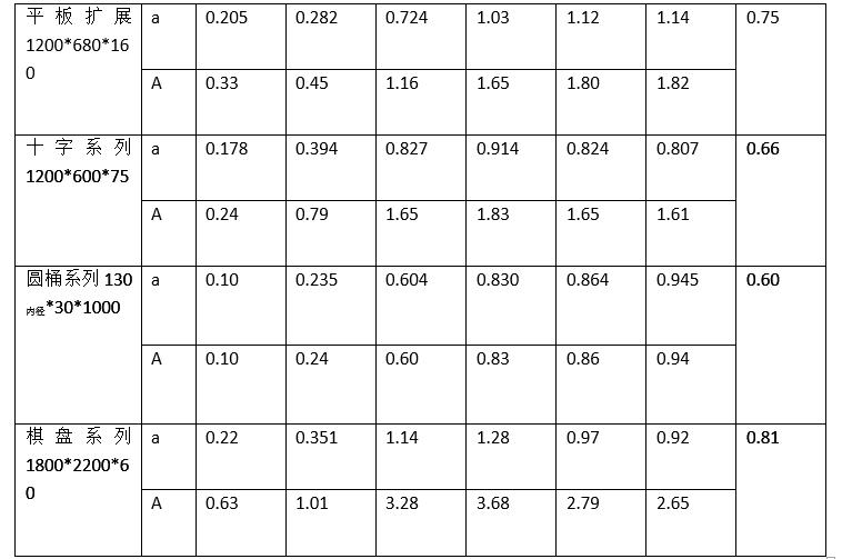

空間吸聲體是一種懸掛在室內(nèi)空間中為吸聲用途而制作的吸聲結(jié)構(gòu),目前市場以AGG聚砂噴涂空間吸聲體為代表的主流產(chǎn)品,它與一般的吸聲結(jié)構(gòu)的區(qū)別在于它不是與頂棚、墻體等壁面安裝而成吸聲結(jié)構(gòu),而是自成體系,由于可以預(yù)先制作,并可以直接進(jìn)行現(xiàn)場吊裝,便于裝卸維修。AGG聚砂噴涂空間吸聲體由于可以盡可能地接近噪聲源,能夠較好吸收混響聲,其吸聲效率較高。同時(shí)具有較高的吸聲頻率,能夠充分發(fā)揮材料的吸聲作用。設(shè)置空間吸聲體的頂棚,不僅便于風(fēng)口,燈光口及揚(yáng)聲器的布置,而且使頂棚的造型更加豐富活波??臻g吸聲體是由木板或金屬龍骨制成框架,框架骨放上纖維性多孔吸聲材料,兩面覆蓋裝飾面層,如穿孔板或阻燃裝飾布。對于具有較高強(qiáng)度和剛度并有裝飾效果的硬質(zhì)吸聲板,則可以直接固定在框架上。當(dāng)懸吊在房間的空中就形成最簡單的板式空間吸聲體。這種板式空間吸聲體,通常有兩種吊裝方式,一是水平懸吊,二是豎直懸吊。其吸聲效果與吸聲體的間距有關(guān),間距較小時(shí),吸聲效率低一些,間距較大時(shí)吸聲效率高一些。但間距太大,頂棚可布置的空間吸聲體數(shù)量相對減少,影響房間總的吸聲量,所以間距既不能太小,也不能太大。AGG聚砂噴涂空間吸聲體因材料兩面均處在聲場之中,使一塊材料能起雙面吸聲作用,從而大大提高了材料的吸聲性能。水平懸掛的吸聲效果比豎直懸掛好,空間吸聲體的吸聲效果明顯提高,特別是以上的中高頻吸聲系數(shù),比地面平鋪提高約50%以上。
AGG聚砂噴涂空間吸聲體不同規(guī)格的吸聲系數(shù)
吸聲體的吸聲性能還與吸聲體的懸吊間隔和懸吊高度有關(guān),對于不同形式的吸聲體有不同的差別,均應(yīng)通過測定求得最佳懸吊間隔和高度。
