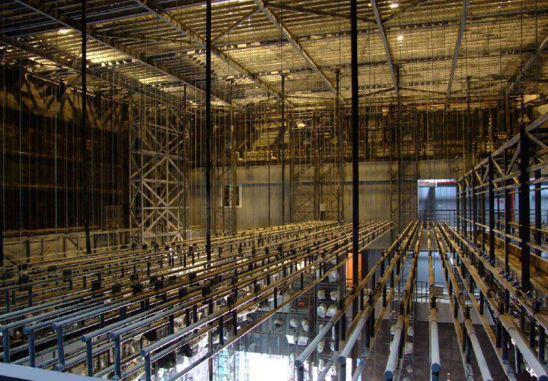

重慶藝中寶也在重慶地區(qū)做過多個舞臺機械項目,下面就把舞臺機械設(shè)備安裝的一些經(jīng)驗分享給大家。舞臺機械設(shè)備安裝流程一般是:圍繞專業(yè)劇場建設(shè)情況、國內(nèi)外相關(guān)標(biāo)準(zhǔn)、舞臺機械設(shè)計、劇場應(yīng)急預(yù)案和演出管理中的安全防控等多個方面,與多位國內(nèi)外舞臺機械專家與數(shù)百計行業(yè)從業(yè)者深入探討了劇場建設(shè)與運營各層面的安全問題,下面從“舞臺機械工程的設(shè)備安裝與調(diào)試”著手,與大家分享舞臺機械設(shè)備安裝的一般程序都有哪些?
與其他機械設(shè)備一樣,舞臺機械設(shè)備的安裝過程也需要經(jīng)過安裝找平、灌漿穩(wěn)固,從而達(dá)到安裝技術(shù)規(guī)范要求;并經(jīng)過調(diào)試、試運轉(zhuǎn),在符合設(shè)備技術(shù)性能、實現(xiàn)全部設(shè)計功能后,經(jīng)驗收合格并交付使用。如果你百度一下愛奇藝?yán)锩嬉灿幸恍┮曨l相關(guān)介紹。由于舞臺機械工程往往是大量設(shè)備的組合,除所有單項設(shè)備應(yīng)達(dá)到自身的技術(shù)要求外,設(shè)備的關(guān)聯(lián)也應(yīng)符合舞臺工藝的功能要求,其中包括控制設(shè)備所必備的各種功能。整個安裝、調(diào)試過程都應(yīng)在安裝、調(diào)試大綱的指導(dǎo)下進(jìn)行,對每一項重要工序進(jìn)行記錄,必要時應(yīng)有監(jiān)理單位的簽收。安裝完成、調(diào)試合格且手續(xù)完備,方可進(jìn)入驗收、移交階段。
1 設(shè)備開箱與清點驗收
當(dāng)設(shè)備按照合同規(guī)定的供貨計劃運抵現(xiàn)場后,由總承包方、業(yè)主(或其代表)、監(jiān)理方、供貨商共同合作,按照設(shè)備裝箱清單和設(shè)備技術(shù)文件,對機械設(shè)備逐一清點、登記和檢查,對于重要零部件還需按規(guī)定的質(zhì)量標(biāo)準(zhǔn)進(jìn)行檢查、驗收并移交。
2 基礎(chǔ)軸線(設(shè)備定位線)
依據(jù)設(shè)備布置圖和有關(guān)建筑物的軸線或標(biāo)高線,劃定安裝基準(zhǔn)線。舞臺機械工程是多臺或多種設(shè)備的關(guān)聯(lián)工程,互相有連接或排列關(guān)系的設(shè)備應(yīng)設(shè)置共同的安裝基準(zhǔn)線和標(biāo)高線,必要時應(yīng)埋設(shè)一般的或永久的基準(zhǔn)點,從而設(shè)置基礎(chǔ)位置線及基礎(chǔ)標(biāo)高線。由于臺上設(shè)備和臺下設(shè)備在工藝布置上有對應(yīng)關(guān)系,舞臺平面的基礎(chǔ)軸線也應(yīng)在柵頂平面和各臺倉平面畫出。舞臺平面的基礎(chǔ)軸線主要包括縱軸線(即舞臺的縱向中心線)和垂直于縱軸線的設(shè)備橫向軸線。因為臺口線是設(shè)備安裝的基礎(chǔ)線,所以,在確定橫向軸線時,首先要確定臺口線(即建筑臺口墻內(nèi)表面的投影線)。臺口線的確定要考慮建筑臺口的施工誤差,即墻面的垂直度和平面度,并優(yōu)先保證防火幕的順利安裝。
3 設(shè)備基礎(chǔ)檢驗
基礎(chǔ)施工單位應(yīng)提供設(shè)備基礎(chǔ)質(zhì)量合格證書,以供檢查。必要時,可對基礎(chǔ)的強度進(jìn)行復(fù)測,并對基礎(chǔ)進(jìn)行外觀檢查,主要察看基礎(chǔ)表面有無蜂窩、麻面、凹凸不平等缺陷。對基礎(chǔ)進(jìn)行標(biāo)高、位置、幾何尺寸的測量和檢查,需檢查坐標(biāo)位置、預(yù)埋件、地腳螺栓或地腳螺栓錨板的標(biāo)高和中心距,以及預(yù)埋地腳螺栓孔(如有)的中心位置、深度等。舞臺機械設(shè)備不像其他重型設(shè)備,一般沒有獨立的單個基礎(chǔ),其關(guān)聯(lián)性較強,檢查時應(yīng)特別注意設(shè)備間的關(guān)聯(lián)尺寸。
