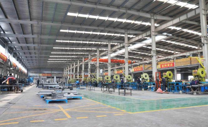

工廠車間一般都是比較大的,而且容易產(chǎn)生噪聲,有些車間的噪音甚至達(dá)到了80分貝,一些工廠車間在生產(chǎn)的過(guò)程中每種機(jī)器都會(huì)產(chǎn)生不同的噪音,所以企業(yè)在配備廣播系統(tǒng)的時(shí)候每個(gè)設(shè)備都考慮周到。

重慶工廠車間在選擇配備廣播系統(tǒng)前要根據(jù)廠區(qū)面積和相應(yīng)的環(huán)境背景噪聲來(lái)計(jì)算才可以配備出一套合適的公共廣播系統(tǒng)。工廠車間內(nèi)的廣播系統(tǒng)主要用于尋呼喊話、廣播通知和緊急報(bào)警等功能,如果配備不當(dāng)覆蓋不了全場(chǎng),可能會(huì)對(duì)生產(chǎn)或信息通知不明造成不必要的損失。
廣播揚(yáng)聲器通常是分散配置的,要保證工廠車間的公共廣播音場(chǎng)可以覆蓋全場(chǎng),揚(yáng)聲器的數(shù)量可以適當(dāng)?shù)脑黾雍鸵贾镁鶆颉R话銇?lái)講如果車間內(nèi)有立柱的話,立柱之間的間距在10米之內(nèi)可以選擇40W以下的揚(yáng)聲器。如果車間中間沒有揚(yáng)聲器或者是廠房的寬度太大,那么久應(yīng)該選擇功率更大的揚(yáng)聲器。
