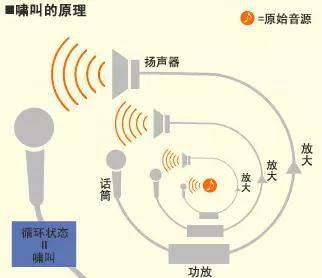

擴聲系統(tǒng)聲反饋嘯叫的出現(xiàn)要同時具備三個條件:
(1)話筒與音箱同時使用;
(2)音響放送的聲音能夠通過空間傳到話筒;
(3)音箱發(fā)出的聲音能量足夠大、話筒的拾音靈敏度足夠高。
在音響系統(tǒng)中當使用話筒拾音時,由于話筒的拾音區(qū)域與音箱的放音區(qū)域不可能采取聲隔離措施,音箱發(fā)出的聲音很容易通過空間傳到話筒中而導致聲反饋。一般來說,只有在擴聲系統(tǒng)中才存在聲反饋嘯叫問題,在錄音和還原系統(tǒng)中根本不具備產(chǎn)生聲反饋嘯叫的條件。如錄音系統(tǒng)中只有監(jiān)聽用音箱,錄音棚中花筒的使用區(qū)域與監(jiān)聽音箱的放音區(qū)域是互相隔離的,不具備聲音回授的條件;而在電影還聲系統(tǒng)中幾乎不使用話筒,即使遇而使用話筒,也在放映室中作語音近講拾音,放映音箱距話筒很遠,所以也就不可能發(fā)生聲反饋情況。
音響系統(tǒng)出現(xiàn)聲反饋嘯叫的主要原因是系統(tǒng)中某些頻率的聲音過強,當提升話筒錄音量時,由于這些過強的頻率先到達聲反饋所需要的強度條件,如果該頻率的反饋類型恰恰為正反饋,則必然在此頻率上出現(xiàn)自激振蕩現(xiàn)象,自激振蕩的頻率的高低,表現(xiàn)為嘯叫聲音音調(diào)的高低不同,總體來說,導致系統(tǒng)中某些頻率過強的原因主要有以下三個方面:
