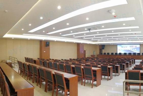

音箱在系統(tǒng)中負責還原聲音部分。音箱的選型、位置擺放、與裝修的協(xié)調和是否易于音響系統(tǒng)的整體調試等等這些因素都決定著一個會議室聲音的最終表現(xiàn)。這里重點介紹一下音箱的選型及位置的擺放。在各類會議室中,圓桌會議室占了很大一部分,通常情況下,這種會議室采用主音箱支架擺放的形式或者是采用吸頂音箱均勻布置在會場上空的方式。這兩種方式各有優(yōu)缺點,采用主擴聲的方式,難以達到很好的聲場均勻度,系統(tǒng)容易出現(xiàn)嘯叫,系統(tǒng)調試困難;而采用吸頂音箱的方式雖然解決了聲場均勻度的問題,但從會議室的整體來看,由于有投影的存在,存在聲像定位問題。但如果兩者結合并加以改進,整個會議室的聲場和效果會達到一個更高的水平。以類似的圓桌會議室為例,在投影幕的兩側居中安裝小的線性陣列音箱,在圓桌的上方均勻布置 6 只吸頂音箱,這種布置方式解決了上述常見的問題,并且運用了媒體矩陣中的“減法原理”(音箱正下方的話筒在開啟時,由該話筒拾音進來的聲音不會從這只音箱送出),整個會議室不論從聲場,還是語言的清晰度、可懂度來看,均能達到國家相應的標準要求。
