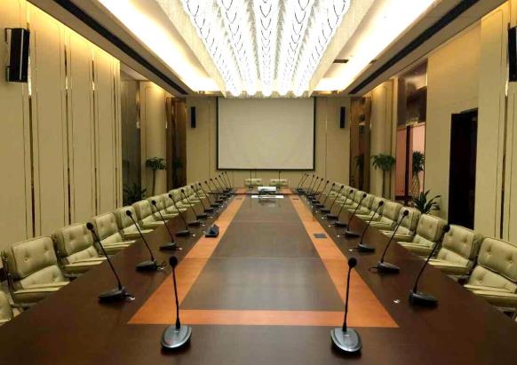

話筒是音響系統(tǒng)中最主要音源,其他如 CD 、DVD、卡座等這些音源可根據(jù)實(shí)際需要進(jìn)行配置。會(huì)議系統(tǒng)中最常用的話筒有:手拉手類型的話筒和獨(dú)立式鵝頸會(huì)議話筒。
a、兩類話筒的優(yōu)缺點(diǎn)
手拉手類型的話筒布線簡單、操作方便,但手拉手話筒有以下缺點(diǎn):①手拉手話筒由于采用壓縮編碼的方式,聲音還原后音質(zhì)變差、產(chǎn)生失真;②手拉手的連接方式,決定了一個(gè)話筒出現(xiàn)問題,就會(huì)導(dǎo)致整個(gè)系統(tǒng)出現(xiàn)問題,會(huì)議無法進(jìn)行;③手拉手的會(huì)議話筒,不能根據(jù)實(shí)際發(fā)言人的聲音情況進(jìn)行獨(dú)立修飾。
獨(dú)立式鵝頸會(huì)議話筒由于每只話筒需要單獨(dú)布線,不僅增加線纜成本,且施工難度加大。但獨(dú)立式話筒有其獨(dú)特的優(yōu)點(diǎn):①該種話筒由于采用模擬的聲能轉(zhuǎn)換技術(shù),聲音還原后的音質(zhì)好,無失真現(xiàn)象發(fā)生;②該話筒的連接方式?jīng)Q定了不會(huì)因一只話筒出現(xiàn)故障而導(dǎo)致整個(gè)會(huì)議系統(tǒng)的癱瘓,穩(wěn)定性較好;③可根據(jù)實(shí)際情況,修飾單只話筒的聲音。

音箱在系統(tǒng)中負(fù)責(zé)還原聲音部分。音箱的選型、位置擺放、與裝修的協(xié)調(diào)和是否易于音響系統(tǒng)的整體調(diào)試等等這些因素都決定著一個(gè)會(huì)議室聲音的最終表現(xiàn)。這里重點(diǎn)介紹一下音箱的選型及位置的擺放。
在各類會(huì)議室中,圓桌會(huì)議室占了很大一部分,通常情況下,這種會(huì)議室采用主音箱支架擺放的形式或者是采用吸頂音箱均勻布置在會(huì)場上空的方式。這兩種方式各有優(yōu)缺點(diǎn),采用主擴(kuò)聲的方式,難以達(dá)到很好的聲場均勻度,系統(tǒng)容易出現(xiàn)嘯叫,系統(tǒng)調(diào)試?yán)щy;而采用吸頂音箱的方式雖然解決了聲場均勻度的問題,但從會(huì)議室的整體來看,由于有投影的存在,存在聲像定位問題。
但如果兩者結(jié)合并加以改進(jìn),整個(gè)會(huì)議室的聲場和效果會(huì)達(dá)到一個(gè)更高的水平。以類似的圓桌會(huì)議室為例,在投影幕的兩側(cè)居中安裝小的線性陣列音箱,在圓桌的上方均勻布置 6 只吸頂音箱,這種布置方式解決了上述常見的問題,并且運(yùn)用了媒體矩陣中的“減法原理”(音箱正下方的話筒在開啟時(shí),由該話筒拾音進(jìn)來的聲音不會(huì)從這只音箱送出),整個(gè)會(huì)議室不論從聲場,還是語言的清晰度、可懂度來看,均能達(dá)到國家相應(yīng)的標(biāo)準(zhǔn)要求。
