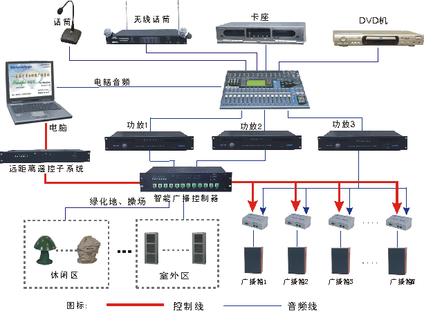

1、音樂播放機(帶分區(qū)、時序功能)或者使用PC機加控制主機(帶分區(qū)、時序功能),加定壓功放和喇叭(室外防雨音柱、吸頂喇叭、壁掛喇叭)的方式,其長處是不亂、經(jīng)濟;缺點是不能單點尋址、分區(qū)改變的時候需要重新布線,無法多路同時在不同區(qū)域播放。
2、定壓尋址廣播系統(tǒng),通過使用無線傳輸控制信號或RS485、can總線等方式實現(xiàn)的所謂數(shù)控廣播系統(tǒng),終端需要添加有源控制終端設(shè)備,從而實現(xiàn)單點尋址的功能,有的使用8芯五類線傳輸,除去傳輸控制信號外還可以傳輸幾路音頻信號,長處是價格相對其他的可單點尋址的廣播系統(tǒng)比較便宜,但缺點也非常顯著,RS485總線等可以帶的終端數(shù)目有限,假如擴展則需要添加中繼器,比較麻煩,另外,假如其中一個終端泛起題目有可能會影響系統(tǒng)的通信,可靠性成為題目。
3、 一線通可尋址廣播系統(tǒng),利用有線電視網(wǎng)絡(luò)同時傳輸廣播語音和廣播控制信號的系統(tǒng);長處是可以傳輸多路音樂并且可以單點尋址和任意組合尋址;另外因為有線電視網(wǎng)絡(luò)的上風,傳輸網(wǎng)絡(luò)非??煽?,這個可以參考廣電的有線電視網(wǎng)絡(luò)就明白了,一般家庭的有線電視網(wǎng)絡(luò)幾年甚至十幾年都無需維護但仍舊可靠工作,因為是基于頻分復用方式的寬帶網(wǎng)絡(luò),可以輕松同時傳輸多路語音信號并且絕對不會泛起以太網(wǎng)中可能泛起的播放卡頓現(xiàn)象,擴展也非常利便,新建區(qū)域只要從最近的地方拉一根有線電視線就可以了??梢噪p向傳輸,這樣就可以實現(xiàn)對終端設(shè)備運行狀況的實時檢測,利便維護;我們以為一線通廣播系統(tǒng)應該是目前性價比最好的最適合的中小學廣播系統(tǒng)。缺點是需要使用單位具備有線電視網(wǎng)絡(luò),施工職員對有線電視網(wǎng)絡(luò)的認識不如以太網(wǎng)等。
