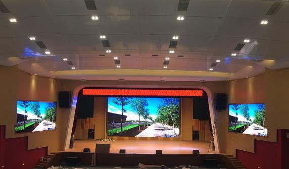

在舞臺(tái)表演時(shí),如果舞臺(tái)音響出現(xiàn)回聲,將大大影響演出的質(zhì)量,也音響觀眾的心情。那么舞臺(tái)音響出現(xiàn)回聲如何解決呢?藝中寶給大家總結(jié)了五個(gè)小技巧為你解決舞臺(tái)音響回聲的煩惱。
室內(nèi)舞臺(tái)音響出現(xiàn)回聲如何解決 五個(gè)小技巧助你解決煩惱
