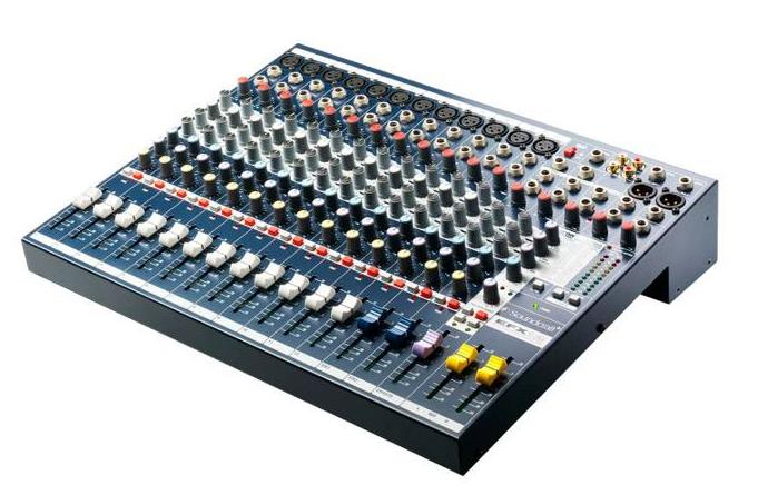

調(diào)音臺是專業(yè)音響中的重要一員,我們在使用調(diào)音臺時,想要充分發(fā)揮其性能,就要熟練掌握調(diào)音臺的使用技巧和相關(guān)調(diào)音經(jīng)驗,而且還有一些使用禁忌值得我們關(guān)注,藝中寶總結(jié)了八點調(diào)音臺使用注意事項,現(xiàn)在分享給大家。
