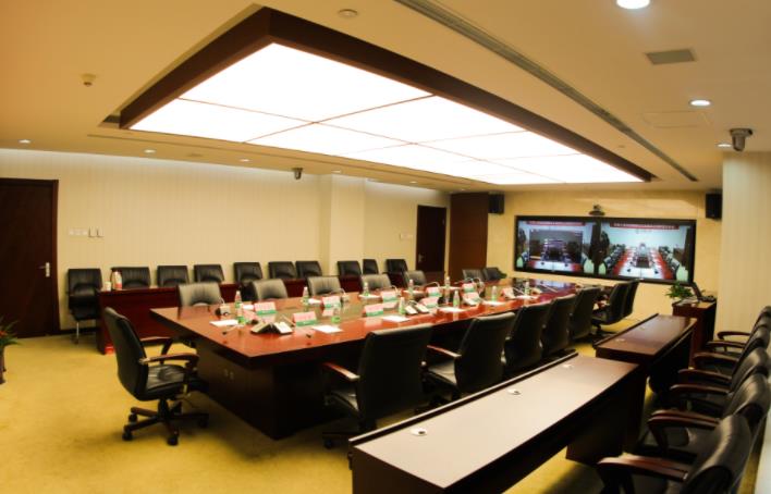

會(huì)議室的話筒擺放通常分為桌面擺放與話筒架擺放兩種。在桌面上擺放話筒時(shí),要注意說話者嘴部與話筒中間的夾角和間隔,最好使話筒的中間軸線對準(zhǔn)說話者的嘴部,這時(shí)話筒輸出的頻響特性最佳;嘴部違背中間軸線越遠(yuǎn),頻響特性越差,高音丟失越嚴(yán)峻,且話筒的輸出電壓也會(huì)削減。通常心形話筒,嘴部與中間軸線的夾角在450規(guī)模以內(nèi)是適宜的。
會(huì)議室說話時(shí),為了加強(qiáng)言語明晰度,話筒距嘴部以20—30cm為宜,太近,則易呈現(xiàn)低頻噴口音,影響聲響的明晰度,太遠(yuǎn),話筒又拾取過多的反射聲與混響聲,容易導(dǎo)致嘯叫。此刻,若是調(diào)音臺(tái)推得太小,則聲響響度達(dá)不到需求,聽眾聽不清說話內(nèi)容,推得太大又容易嘯叫。所以,擺放話筒時(shí)精確估量說話者的說話間隔至關(guān)重要。
當(dāng)有多人說話,需擺放多個(gè)話筒時(shí),應(yīng)使話筒之間的間隔大于聲源與話筒間隔的3倍(即滿意3:1準(zhǔn)則),以減小信號(hào)相加時(shí)發(fā)生的相位干涉現(xiàn)象。
當(dāng)一個(gè)人說話,需要用兩個(gè)或多個(gè)話筒進(jìn)行拾音時(shí)(例如做陳述),要將兩個(gè)或多個(gè)話筒盡量接近,并堅(jiān)持每個(gè)話筒到聲源(說話者嘴部)的間隔盡量持平,避免信號(hào)相加時(shí)發(fā)生相位干涉現(xiàn)象。此刻,格外要注意話筒相位要共同。以兩支話筒為例,若是兩支話筒拾音還沒有一支話筒音量大,則闡明兩支話筒反相,此刻,需將一支話筒的相位進(jìn)行調(diào)整,通常來說,問題出在話筒線上,只要將一支話筒的接線調(diào)整過來即可。話筒架擺放時(shí),由于許多話筒架是三角支架,所以裝置上話筒后,要讓話筒的重心投影落在某一個(gè)支腳上,另外,裝置話筒的活動(dòng)桿不要抽得太長,避免話筒重心超出支架規(guī)模以外而傾倒。
