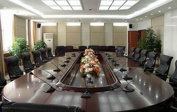

三、會議討論系統(tǒng)
會議討論系統(tǒng),有時也稱會議發(fā)言系統(tǒng)或桌面會議擴聲系統(tǒng)。會議討論系統(tǒng) 通常由控制主機、主席機(主席單元)和代表機(代表單元)組成。
會議討論系統(tǒng)是基于微處理器, 用單線8芯纜拓撲結(jié)構(gòu)。控制主機通常有1-4 路輸入端,代表機和主席機均鏈接(手拉手式)后接到控制主機的輸入端??刂浦鳈C主要對聲音信號放大、分配和傳輸。同時給代表機和主席機提供直流電源。在主席機控制面板上裝有優(yōu)先發(fā)言鍵,可隨時間斷其他代表發(fā)言。在代表機的控制面板上裝有開關(guān)控制,可以進行開關(guān)控制。該會議討論發(fā)言系統(tǒng)是模擬的聲音信號系統(tǒng)。
