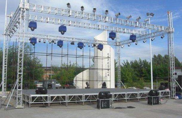

一、室外舞臺音響系統(tǒng)功率要夠大:室外的露天聲場,對于功率的要求就是夠大,因為室外聲場要提高3db的聲壓級,功率就需要增大10倍,根據(jù)公式10logp2 /p1 =xdb,可以計算出聲場具體的數(shù)值。
二、室外舞臺音響應(yīng)該配備吊裝揚聲器:室外舞臺音音箱的位置不能放得過低,低位音箱聲波容易被觀眾人體吸聲,產(chǎn)生掠射吸聲現(xiàn)象,尤其使中高音頻損耗極大,所以要采用吊裝揚聲器方式安裝,中音或高音號角和室外專用音箱(音箱內(nèi)裝有大功率高音號角),這樣揚聲器的聲波在空中輻射的距離比較遠,使觀眾席能夠得到足夠的響度。
三、選擇高靈敏度mic:這樣可以增強mic的傳聲增益,使觀眾席能夠得到足夠的響度。室外演出往往MIC與調(diào)音臺的距離都較遠,所以可以適當?shù)倪x用無線MIC進行拾音為佳。
四、由專業(yè)保安人員保護電源線路:音箱系統(tǒng)的能源是來自于電網(wǎng)電路,如果電源電路出現(xiàn)故障音響系統(tǒng)將發(fā)生問題。所以電源電路應(yīng)該由當?shù)貙I(yè)電工來進行技術(shù)保障工作。整個線路調(diào)音臺至室內(nèi)電閘或臨時發(fā)電車,應(yīng)由專門保安人員保護。
五、保護揚聲器線:室外演出功率放大器與音箱的距離,一般都比較遠,為了防止音箱線斷路和短路造成故障和損壞功放,所以要有專人來保護揚聲器線路,功率放大器的輸出阻抗很小,只有幾個歐姆,可是聲功率很大,所以電流也比較大,這條線距離不易過長,而且截斷面積不要過小,以免造成不必要的聲功率損耗,如果有條件的話,可以將功率放大器置于音箱較近的位置減小無謂的損耗。
六、音響師要與觀眾席的助手通過對講機保持聯(lián)系:使音響師能夠更準確的更及時的掌握觀眾席的音響效果,以便及時的進行調(diào)整。
