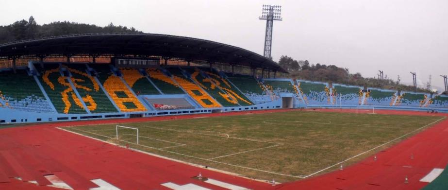

在國內(nèi),中小型體育場的朝向一般與火車站的朝向有些類似----坐北朝南,即主席臺位于體育場院的北側(cè)觀眾席的正位,符合全天候的采光要求,太陽從主席臺的右方落下,缺點是對足球等運動項目的比賽會順光和逆光的差別,不利于公平比賽。
由于場地的限制,也有坐西朝東,即主席臺位于體育場的西側(cè)觀眾席的正位,這種朝向不太符合全天候的采光要求,優(yōu)點是對于足球等運動項目的比賽沒有順光和逆光的差別,有利于公平比賽。
小型體育館
體育場四周的觀眾席為馬鞍形結(jié)構(gòu)。對于坐北朝南的體育場,主席臺位于北側(cè)看臺中間,北看臺約32~35階坐席,南看臺也約有32~35階坐席,東看臺約20階坐席,觀眾席位于南看臺后側(cè),火炬臺位于主席臺的東側(cè),計時和計分牌位于主席臺的西側(cè),西看臺也約有20階坐席。對于坐西朝東的體育場,只要將坐北朝南的體育場的基本方向,逆時針旋轉(zhuǎn)90°,即可得到體育場的基本布局和開閉幕式運動員出入場行程圖。

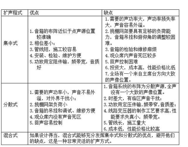

擴聲系統(tǒng)的音響布陣方式有分散式、集中式、混合式三種,其優(yōu)缺點可參考下圖。
擴聲系統(tǒng)的音響布陣方式
擴聲系統(tǒng)的音響布陣方式
上圖中,來自主席臺方向大致的聲像位置的要求,對于體育場而言,投入很大的資金保證準確的聲像位置沒有必要,只要能做到聲音基本上要求的保證良好的語言清晰度和聲音覆蓋均勻。分散式擴聲方式,聲音來自兩個方向或多個方向,時差大,必須控制臨近區(qū)域的聲音干擾,使音箱系統(tǒng)的覆蓋區(qū)域合理,以免影響聲音的清晰度。音箱不能相向而放,以免產(chǎn)生梳狀效應(yīng)。音箱的指向性要求;Q值高,靈敏度高,聲音的傳輸能力強。
