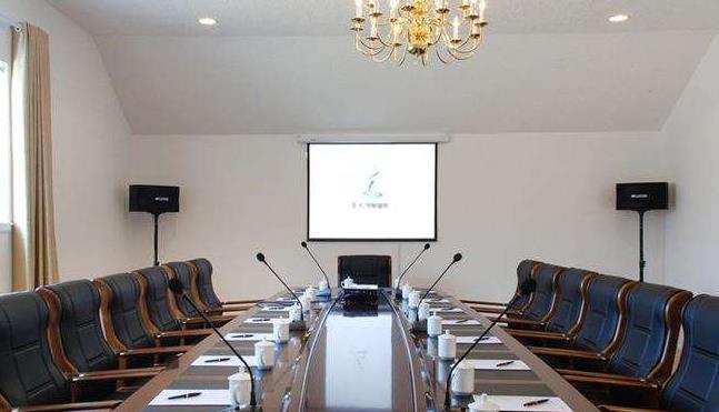

我們先來看看容易引起會議音響產(chǎn)生嘯叫的6個原因:
1、發(fā)言人離話筒過遠(yuǎn),導(dǎo)致音輕,繼而提高話筒靈敏度和音量。由于傳聲增益的限制,也會產(chǎn)生嘯叫;
2、音箱安裝位置不佳。音箱放置于會議室兩墻角,其發(fā)出的聲音,由于高度與話筒高度相當(dāng),直達(dá)聲或經(jīng)墻面反射的聲音較容易進(jìn)入話筒產(chǎn)生嘯叫;
3、會議室場景四周墻面均為塑鋁板等材質(zhì)構(gòu)成光滑的界面,聲音反射較強(qiáng)。較強(qiáng)的反射聲進(jìn)入話筒,經(jīng)系統(tǒng)功放放大產(chǎn)生正反饋,引起嘯叫;
4、會議室場景空間狹小,聲波擴(kuò)散不良,聲波容易反射進(jìn)入話筒引發(fā)嘯叫;
5、會議音響系統(tǒng)沒有配置反饋抑制器,容易產(chǎn)生嘯叫;
6、音箱在聲音特性中存在某一個頻率上的峰值,話筒就會不停的接收這個峰值,音響就不停的回放這個峰值,一秒鐘很多次,這個峰值就會被無限放大,直到設(shè)備損壞為止。
有效減少嘯叫發(fā)生的方法:
1、安裝音箱時將落地式改為吊掛式或者壁掛式,調(diào)整好音箱的輻射角度,宜采用壁掛音箱或者天花喇叭;
2、在會議室場景上,增加具有吸音功能如掛件、軟包等,并拉上厚重的窗簾等;
3、使用優(yōu)良的話筒和會議音響。好的會議室音響和話筒在出廠前聲音特性上已經(jīng)調(diào)教的很平滑,其波形過度平滑斜率小,不會有過窄頻帶的波峰,嘯叫就很少發(fā)生;
4、會議音響配置反饋抑制器,調(diào)試好各參數(shù);
5、會議室發(fā)言人嘴巴與話筒的距離控制在15公分以內(nèi),話筒佩戴防噴罩。
