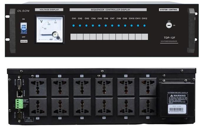

系統(tǒng)整體的電流需求是挑選時序器容量的標(biāo)準(zhǔn),現(xiàn)市場有20A、30A、40A、50A電流的可供挑選;單路的容量一般為10A或13A;現(xiàn)在有的廠家吹自己使用30A的繼電器,輸出電流達30A,而輸出座卻使用的是美式或萬能式插座,這種座的額定電流是10A,有的加厚彈片的是13A。由此看出輸出電流是達不來到30A的,大伙可以用30A的負(fù)載測試一下(當(dāng)然燒壞輸出座,不要找我;呵呵……);測試時用電流達10A的負(fù)載(我一般用電熱棒,一定要買好,要測試一下電流。),接到標(biāo)稱總?cè)萘侩娏?,煮?小時(水要足夠,測試時一定要有人在現(xiàn)場看著,注意安全)。電源引線表面溫度不能超60度,摸起來不燙手;時序器不能發(fā)出糊味。

電源時序器輸出通道數(shù)分為4路、8路、10路、12路等、當(dāng)設(shè)備的數(shù)量超過一臺時序器通道的數(shù)量時,就要擴展(級聯(lián))使用了,選擇時要注意擴展后能從第一路開到最后一路,還能從最后一路關(guān)到第一路;市場上很多時序器都達不到這個要求,關(guān)時都是各臺同時關(guān)閉的,這里推見筆者使用鶯之聲電源管理專家的KPS12N系列產(chǎn)品,他們做時序器有10年了,產(chǎn)品很全,大家有時間可以去了解一下。鶯之聲廠家直銷店。
