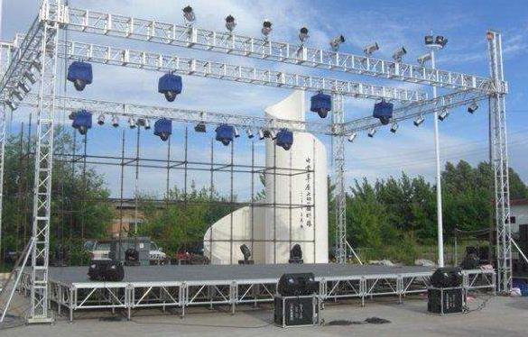

(三)吊裝或高架揚(yáng)聲器或號(hào)角
戶外演出的音箱如果不能全部擺放在舞臺(tái)的臺(tái)口兩側(cè)。因?yàn)橐粝涞囊粼次恢幂^低,聲波的傳播要經(jīng)過(guò)觀眾席才能傳播到整場(chǎng)的后排。聲波會(huì)給觀眾削減大部分,這種現(xiàn)象被稱之為“掠射吸聲”。
藝中寶認(rèn)為:將中音揚(yáng)聲器和高音揚(yáng)聲器吊裝或高架在有一定高度的位置,這樣聲源會(huì)通過(guò)空間直接送入到露天聲場(chǎng)的后部分區(qū)域,從而減少了聲功能的損耗。如此只要調(diào)整好音箱和號(hào)角的輻射角度,就會(huì)將聲場(chǎng)覆蓋面積鋪得比較均勻。
