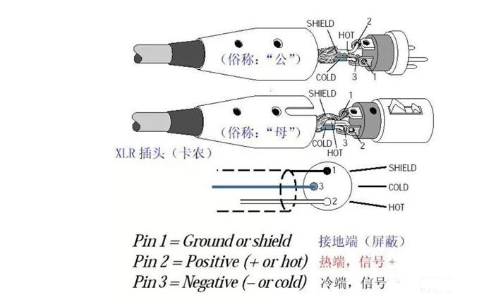

卡儂頭是專業(yè)音響系統(tǒng)中一種音頻接口頭,專為電容麥等高端話筒服務(wù),卡儂頭分為兩芯、三芯、四芯等種類,可以通過48v的幻像電源或話放把聲音正常輸入到電腦上。那么專業(yè)音響系統(tǒng)中卡儂頭如何連接?
?國際電工標(biāo)準(zhǔn)IEC268-11和IEC268-12中分別介紹了兩類不同排列方式的“卡依”插件。其中又分為2針、3針、4針、5針等,兩個標(biāo)準(zhǔn)規(guī)定的3針卡儂插接件針腳排列相似,都普遍應(yīng)用在上,但接點(diǎn)的編號次序卻有區(qū)別。? ???
為了避免卡儂插頭接線出現(xiàn)錯誤,國際電工標(biāo)準(zhǔn)IEC268-15和我國國標(biāo)GB/ T14197—93《聲系統(tǒng)設(shè)備互連的優(yōu)選配接值》中,介紹話筒的供電系統(tǒng)時,分別畫出了兩種類型卡儂插頭的接線圖。很多音響技術(shù)文章卡依插頭的接線時介紹不多,也不準(zhǔn)確。這樣,必然會導(dǎo)致初學(xué)人員焊錯插頭而使整個音響系統(tǒng)出現(xiàn)故障的問題。根據(jù)這種情況,按照有關(guān)資料的介紹,下面介紹一下專業(yè)音響系統(tǒng)中常見的幾種連接器,供大家參考參考。
?1.圓形連接器???卡儂式三插針連接器屬于宜插彈鍵鎖定式。這種連接器常用于話筒和調(diào)音臺的連接中。??
其產(chǎn)品分為:插針式連接器(型號YSlJ3F)和插孔式連接器(型號為YSlK3P);固定端插針式連接器(型號為YSlJ3F);固定端插孔式連接器(型號為YSlK3F)。插針式連接器的接點(diǎn)編號應(yīng)從配合面看去,如果是插孔式連接器則應(yīng)從接線端看。把這種連接器用于平衡式連接傳輸時:接點(diǎn)①接屏蔽層,接點(diǎn)②接信號熱端,接點(diǎn)③接信號冷端;如果把它用于非平衡傳輸時:接點(diǎn)②接信號端,接點(diǎn)①和②合并接屏蔽與信號回線。???
YC系列的卡儂屬于直插式。這種連接器在專業(yè)音響系統(tǒng)中用得也很多,其中三插針的(自由端型號YCJ3P、固定端型號YCK3F)也常用在話筒與音響設(shè)備的連接中;五插針的(自由端型號YCJ5P、固定端型號YCK5F)在一些文章中被稱為DIN插件,它常用在音響設(shè)備的立體聲信號雙向饋送,錄放組合端的連接、頭戴耳機(jī)的連接端,以及話筒、電唱盤、調(diào)諧器等音響設(shè)備輸出信號的傳遞。編號順序應(yīng)該從插針式連接器配合面看,如果是插孔式連接器則應(yīng)從接線端看。在音響系統(tǒng)中應(yīng)用YC型的卡儂各接點(diǎn)的分配見下表。YC系列和YSl系列兩種類型連接器的尺寸和定位標(biāo)志的位置不同。
