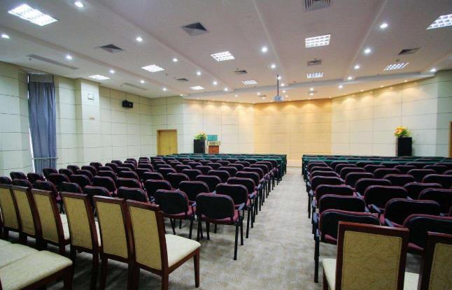

專(zhuān)業(yè)音響工程的建聲主要是廳堂的建聲,相同的設(shè)備發(fā)揮的水平高低不一的原因,一般都是建聲條件的不同,無(wú)論多么優(yōu)良的設(shè)備,一旦放在建聲條件惡劣的環(huán)境中,肯定不會(huì)達(dá)到好的結(jié)果,而建聲要求還會(huì)回為工程的使用要求不同而不同,也會(huì)受建筑裝飾質(zhì)量的影響,建聲效果好的廳堂應(yīng)該是混響合理,聲音擴(kuò)散性好,沒(méi)有聲聚焦,沒(méi)有可聞的振動(dòng)噪聲,沒(méi)有聲陰影等等,建聲的要求不能單方面由音響設(shè)計(jì)人員進(jìn)行,它需要建筑裝飾技術(shù)人員的有力配合,但由于雙方的設(shè)計(jì)思路和要求不盡相同,這就需要音響工程的總體規(guī)劃工作盡早開(kāi)始,經(jīng)常保持雙方的聯(lián)系,以取得相互的理解和密切配合,其中混響時(shí)間的選取可以根據(jù)工程的性質(zhì)和用途來(lái)確定,必要時(shí)應(yīng)該借鑒一些優(yōu)良工程的經(jīng)驗(yàn)。
