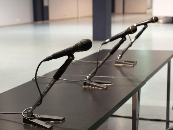

2、話筒的擺放
會(huì)議室的話筒擺放通常分為桌面擺放與話筒架擺放兩種。在桌面上擺放話筒時(shí),要注意說話者嘴部與話筒中間的夾角和間隔,最好使話筒的中間軸線對(duì)準(zhǔn)說話者的嘴部,這時(shí)話筒輸出的頻響特性最佳;嘴部違背中間軸線越遠(yuǎn),頻響特性越差,高音丟失越嚴(yán)峻,且話筒的輸出電壓也會(huì)削減。通常心形話筒,嘴部與中間軸線的夾角在450規(guī)模以內(nèi)是適宜的。
會(huì)議室說話時(shí),為了加強(qiáng)言語明晰度,話筒距嘴部以20—30cm為宜,太近,則易呈現(xiàn)低頻噴口音,影響聲響的明晰度,太遠(yuǎn),話筒又拾取過多的反射聲與混響聲,容易導(dǎo)致嘯叫。此刻,若是調(diào)音臺(tái)推得太小,則聲響響度達(dá)不到需求,聽眾聽不清說話內(nèi)容,推得太大又容易嘯叫。所以,擺放話筒時(shí)精確估量說話者的說話間隔至關(guān)重要。
當(dāng)有多人說話,需擺放多個(gè)話筒時(shí),應(yīng)使話筒之間的間隔大于聲源與話筒間隔的3倍(即滿意3:1準(zhǔn)則),以減小信號(hào)相加時(shí)發(fā)生的相位干涉現(xiàn)象。
當(dāng)一個(gè)人說話,需要用兩個(gè)或多個(gè)話筒進(jìn)行拾音時(shí)(例如做陳述),要將兩個(gè)或多個(gè)話筒盡量接近,并堅(jiān)持每個(gè)話筒到聲源(說話者嘴部)的間隔盡量持平,避免信號(hào)相加時(shí)發(fā)生相位干涉現(xiàn)象。此刻,格外要注意話筒相位要共同。以兩支話筒為例,若是兩支話筒拾音還沒有一支話筒音量大,則闡明兩支話筒反相,此刻,需將一支話筒的相位進(jìn)行調(diào)整,通常來說,問題出在話筒線上,只要將一支話筒的接線調(diào)整過來即可。話筒架擺放時(shí),由于許多話筒架是三角支架,所以裝置上話筒后,要讓話筒的重心投影落在某一個(gè)支腳上,另外,裝置話筒的活動(dòng)桿不要抽得太長(zhǎng),避免話筒重心超出支架規(guī)模以外而傾倒。
3、話筒的試音
由于會(huì)議室的特殊性,大多數(shù)狀況下不能讓說話者親臨會(huì)場(chǎng)試音(例如領(lǐng)導(dǎo)說話),所以只需按正常人的音量調(diào)好即可,盡量做到讓說話者的首句話就到達(dá)音量適中(聲響巨細(xì)適中又不嘯叫),但又要留有滿足的調(diào)理容量。但若是有許多話筒時(shí),調(diào)音員需要在調(diào)音臺(tái)和話筒之間進(jìn)行重復(fù)的調(diào)試,很費(fèi)事且功率不高。
即是將話筒擺好今后,將一切話筒的調(diào)音臺(tái)推子放在最低,增益旋紐調(diào)在最小處,然后將功放調(diào)到往常運(yùn)用的恰當(dāng)方位,將調(diào)音臺(tái)主輸出推至0dB處,然后將某一路話筒的對(duì)應(yīng)推子推至該路最高電平處(通常調(diào)音臺(tái)為10~12dB),再緩慢調(diào)理調(diào)音臺(tái)上該路話筒的增益旋紐,并細(xì)心監(jiān)聽聲響,直到聽到有細(xì)微的嘯叫聲時(shí),行將旋紐往回退3dB,然后再將該路推子拉回到0dB處。這樣,該路話筒就能既確保說話者有滿足的音量響度體現(xiàn),又不至于導(dǎo)致嘯叫,當(dāng)說話者聲響較小時(shí),又有滿足的裕量(13dB)可供調(diào)整。相同處置其他話筒即可。這樣調(diào)整今后,一起翻開多支話筒也不會(huì)導(dǎo)致嘯叫。
