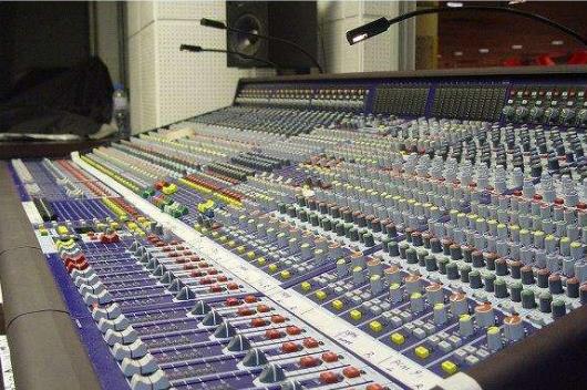

調(diào)音臺
調(diào)音臺可以說是整個音響系統(tǒng)的心臟或大腦,因此調(diào)音臺也是產(chǎn)生人為操作故障最多的專業(yè)音響設(shè)備,調(diào)音臺的人為操作故障一般表現(xiàn)為:無聲、聲音很小、聲音失真、聲音忽大或忽小、嚴(yán)重回輸、明顯噪音等等。
